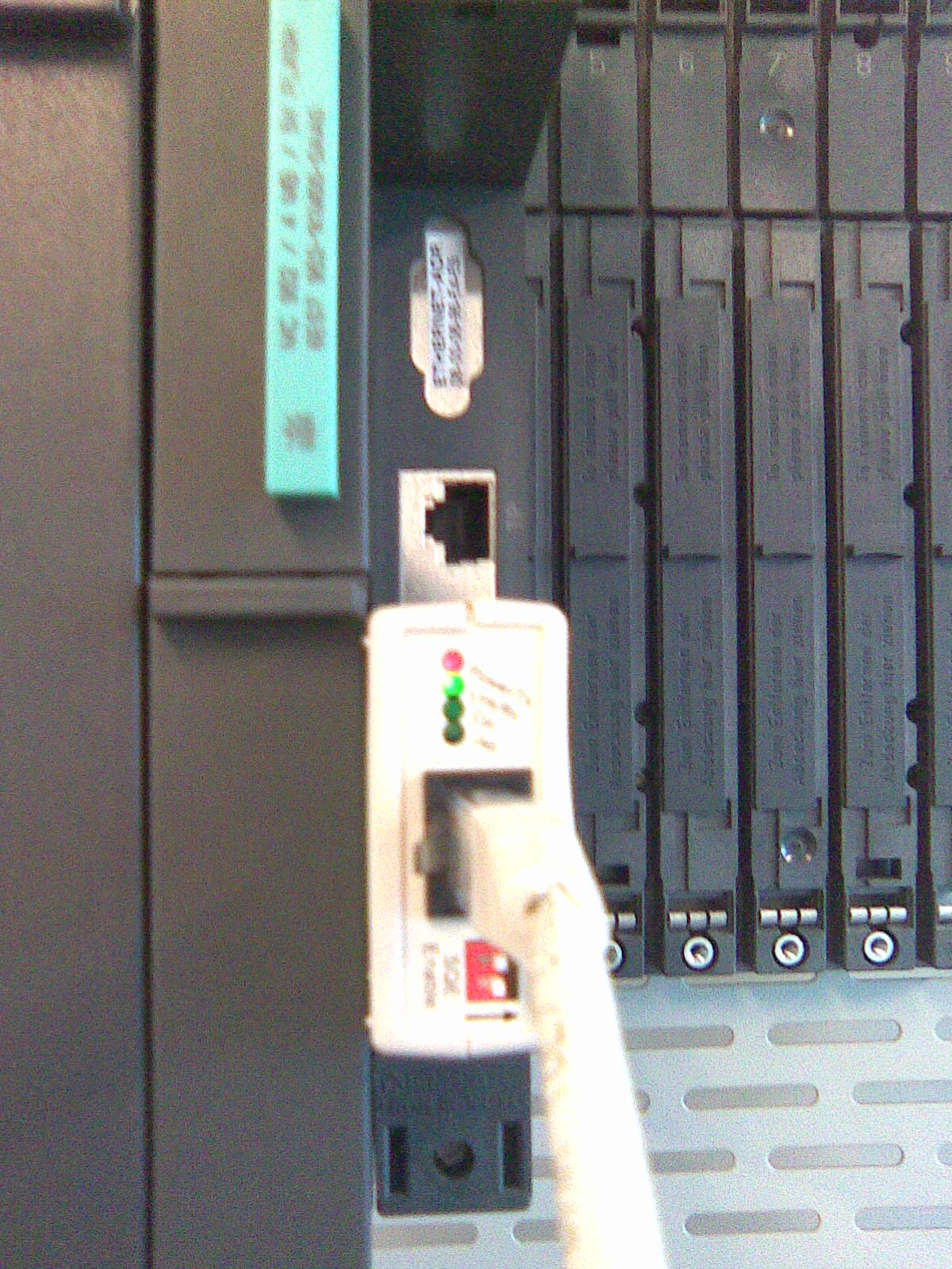

我使用的是HP的AUI/RJ45转换器,插上CP443-1后电源灯点亮
网线插上后LINK灯点亮
通讯时接收/发送灯闪烁就对了.
