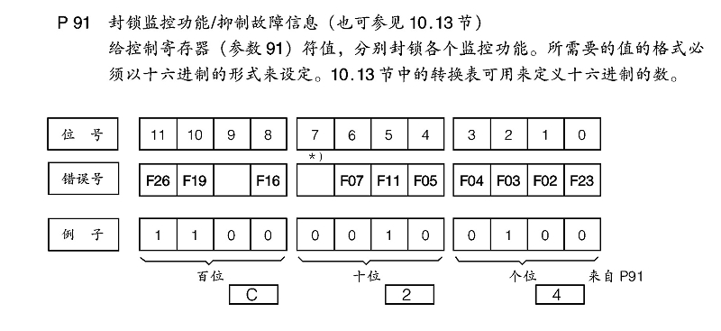

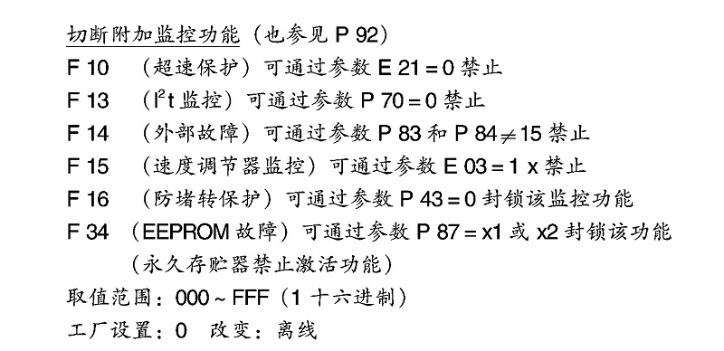

首先,确认故障状态的电枢电压在电机的额定以内。然后可以尝试屏蔽F26.
看得懂下面的说明吗?如果看得懂,可以尝试:
将参数P91进入值模式,然后通过上升键将参数值等于800,即可屏蔽F26,屏蔽这个故障比较危险。因为实践表明,误报的可能性比较小,绝大多数的F26都与现场的硬件有关,比如,外控励磁、直流电机的电枢和励磁引线、换向器、小辫线等等。应该确认硬件是否完好,否则,屏蔽故障带来的后果是造成更大的故障。
切记。反正我一般不采取屏蔽的做法。^_^
