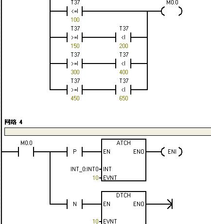

回复:我写的斜坡曲线程序

改成这样就可以了
