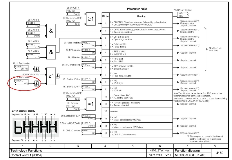

回复:如何在DRIVEMON上对MM440故障进行复位
kdrjl
版主 西门子1847工业学习平台
    36971
    455
    1473
注册时间:2003-06-06
发布于 2009-12-04 22:03:39
貌似简单的不能再简单了。找控制字的复位参数,直接在PC改变他的状态即OK了。
