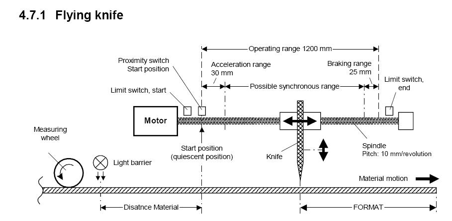

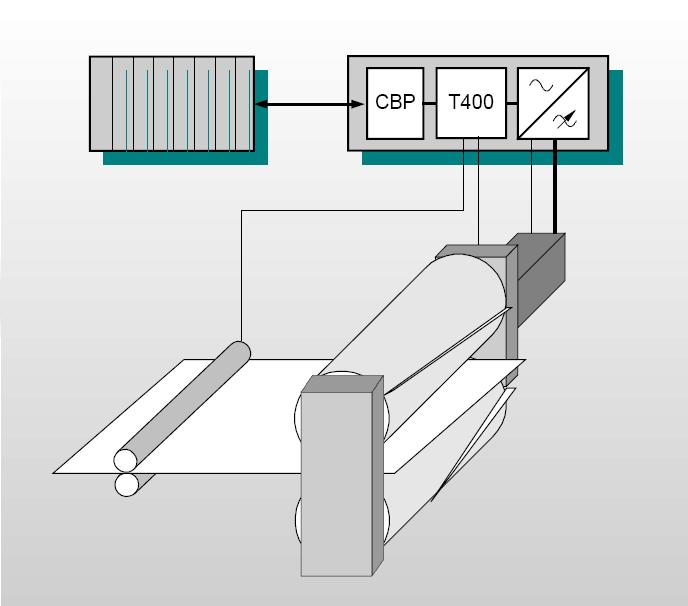

系统是这样么
还是这样
剪切的电机功率多大,速度、精度怎么要求的
