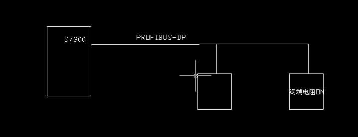

我现在正在设计实现一用一备快速切换的问题,考虑下面方案的可行性:
1、300CPU 通过DP总线串联,挂2个变频器(2个变频器的参数和DP地址完全一致),当其中一个变频器在工作位时,通过控制DO模块,继电器动作,给处于工作未的变频器接通工作电源,另外一个变频器断开工作电源,不知道这样系统能否和处于工作位的变频器通讯正常不?
下图是DP网线连接示意图(实际网线同时连接2个变频器,连接时,前一个变频器终端电阻置为OFF,后一个变频器终端电阻置为ON):

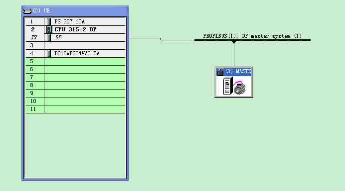

下图是实际的硬件组态图(硬件组态只按照一个变频器组态)
