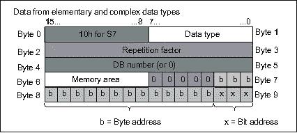

看来你没有认真看我给你提供的文档,呵呵。
首先你要先了解一下ANY类型是什么样的结构,然后根据ANY声明一个STRUCT,再用AT指针化。
