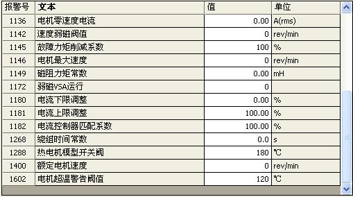

需要这些数据吧
还需要电机的耐压和380V的一样。电机功率多大,用840DSL 828D 802DSL 就可以选220V的驱动器了。
还需要编码器的数据。
