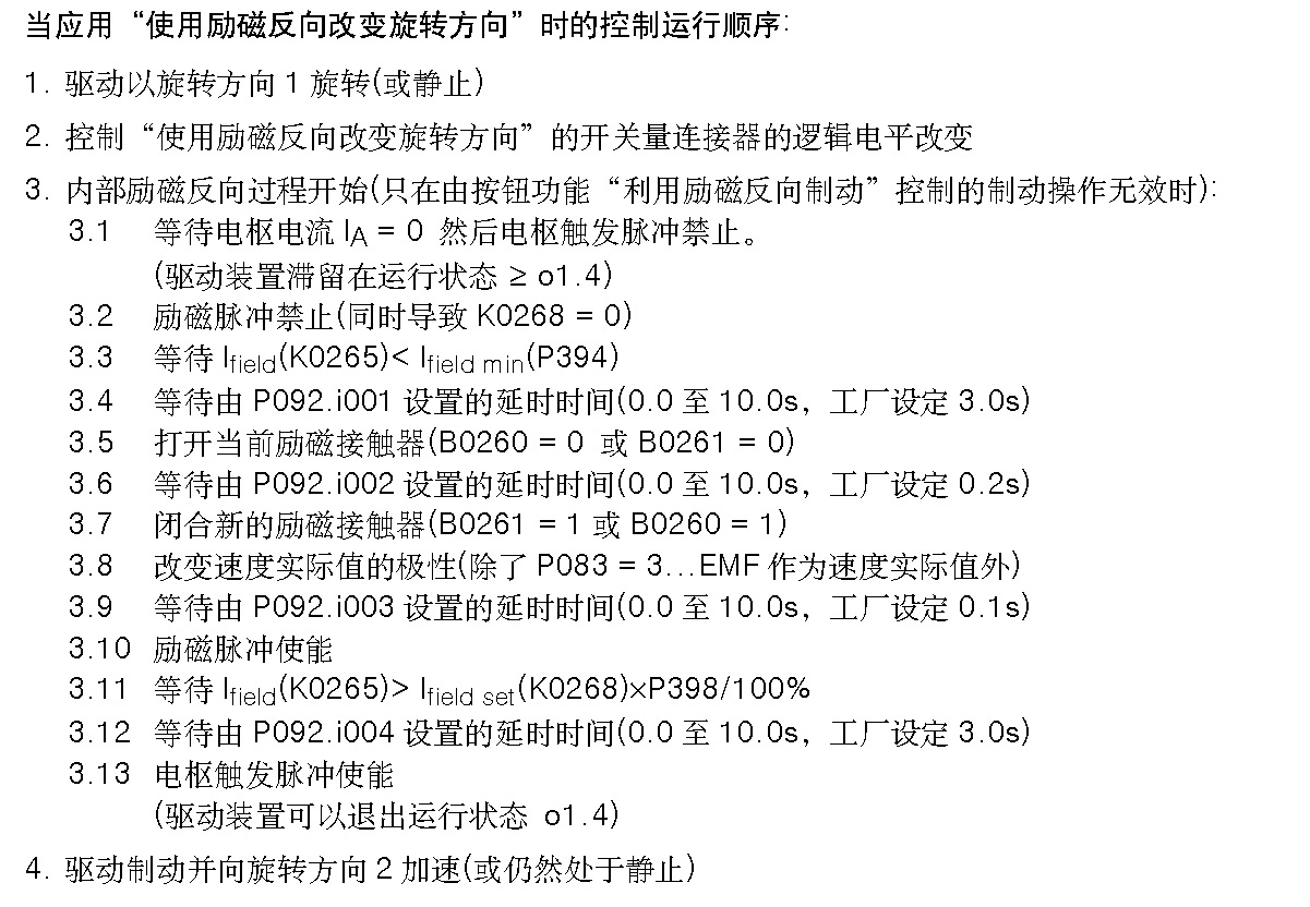

给你一个参考说明,看看你是否能理解呢?
