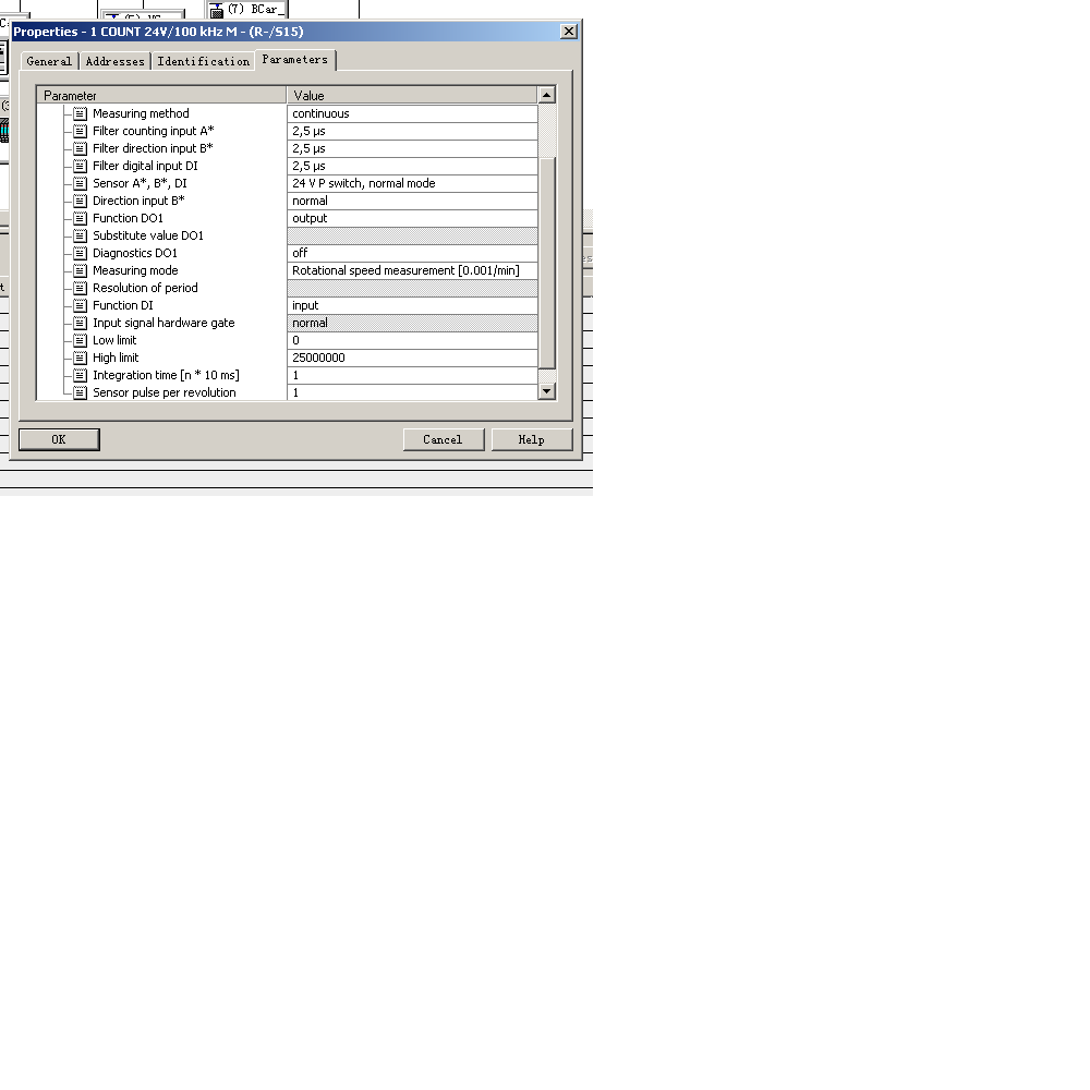

斑竹,你看看我这样配置有问题吗,是检测一个接近开关的变化,来反映转速的,因为我测试的时候都还比较正常,就这个延时不好办,
