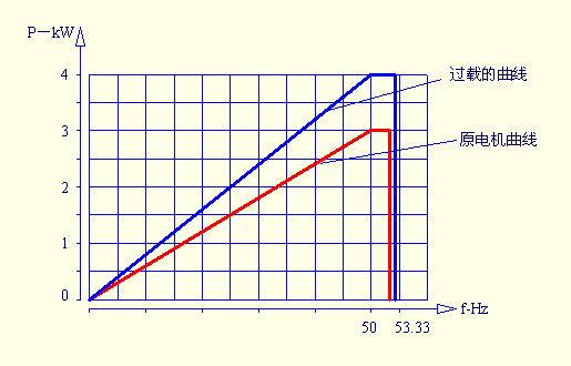

我要实现的过载能力如图示。
从对拖实验的效果看,采用原电机数据建模,然后放开限幅的参数化设置方法,可以满足过载曲线的要求。而采用假设4kW电机的参数设置辨识,结果的电机的过载是可以实现的,但电机的运行会出线振动和噪声。运行不是很正常。
