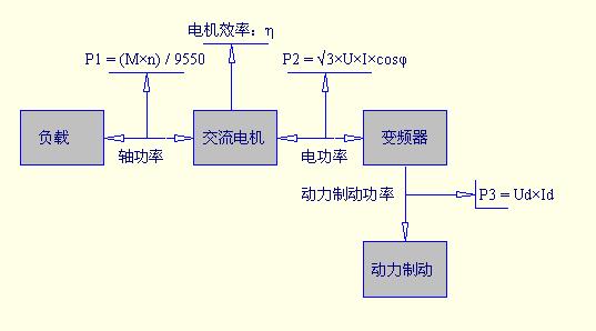

给出一个制动状态个节点的功率示意图,有助于明确要计算的参数相互的关系。
西门子的FAQ里有一个对制动能量的计算方法,那个计算是基于一个特定系统的转动惯量相关的制动停车过程分析,也就是说他的制动能量与制动事件相关。
但是,还有一种制动,那就是连续的长期的制动。针对连续制动,怎么算?
