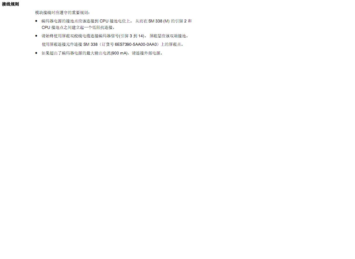

在现场遇到SM338有时报警,外部错误
怀疑接地问题。
在300数据书册上有这样一段话,不知如何理解
SM338的2端子和cpu的地接在一起,CPU的地是M端,还是PE?
