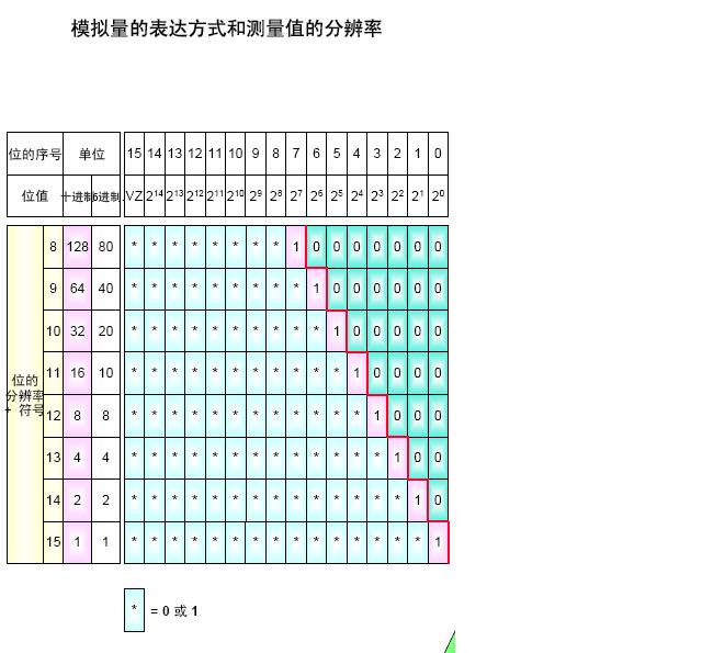

quote:以下是引用稻田守望者在2010-01-08 15:37:27的发言:
看不大清楚 ,若最大值是10V ,能分辨出来的最小值是 10V 乘以 2的8次方分之一
你说的对,但是我感觉现在跟西门子的位数相矛盾,西门子模拟量的表示方法如我贴图所示。
如图表示的,位的分辨率是8位,单位是128.那不就说明它以128为单位变化,那样的话,27648也表示不了几个数。
我的理解原先跟你一样,但是看了这篇文章之后,我就糊涂了。
能解释一下上面的单位怎么理解。
好像有人说西门子左对齐方法很好,好在哪里?不明白。
还望高手指点,谢谢
