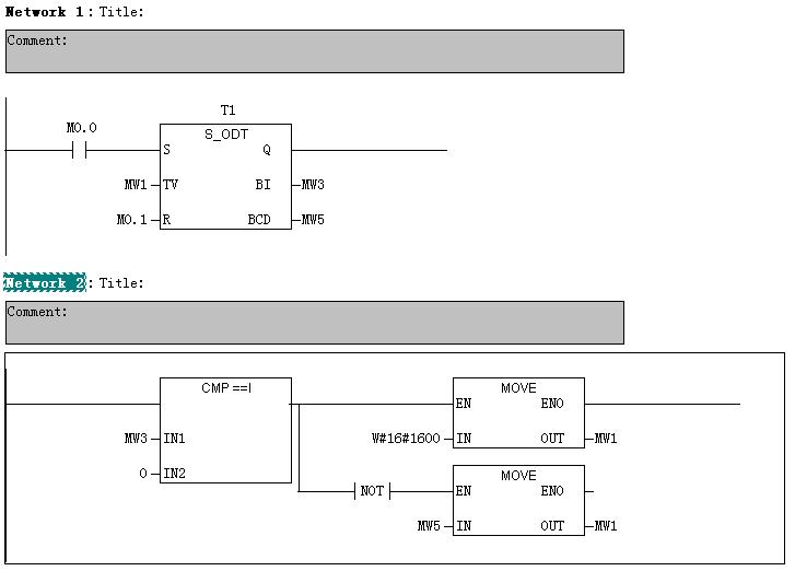

回复:求高手帮忙!一个简单的PLC程序
阖闾
    228
注册时间:2009-05-04
发布于 2010-01-15 15:38:07
7楼
这样就可以
