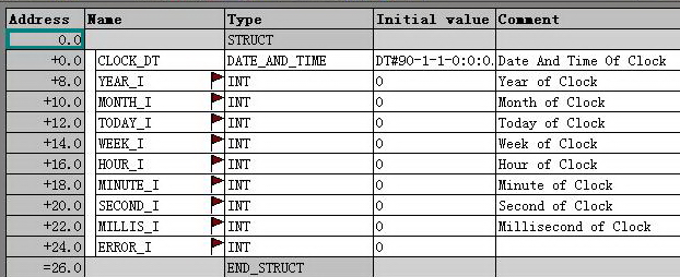

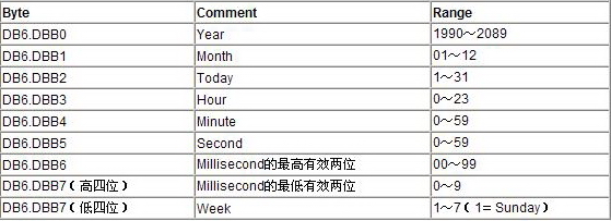

下位机也就是PLC了。
1、首先调用系统块SFC1,读取CDT端口数据,并将其存放在一个事先定义的共享DB中,DB块的参数定义格式如图所示:
2、如果DB块编号为6(即DB6),使用“P#DB6.DBX0.0”指令存放在DB6中,则对应如下:
3、注意:以上DB地址中的数据均为BCD格式,使用时请先经BCD转换后,再分别对应放置在DB6.DBW8、DB6.DBW10、DB6.DBW12、DB6.DBW14、DB6.DBW16、DB6.DBW18、DB6.DBW20、DB6.DBW22地址中。
4、剩下的就是取需要的Year、Month、Today、Hour、Minute、Second、Millisecond、Week等数据来使用了!
