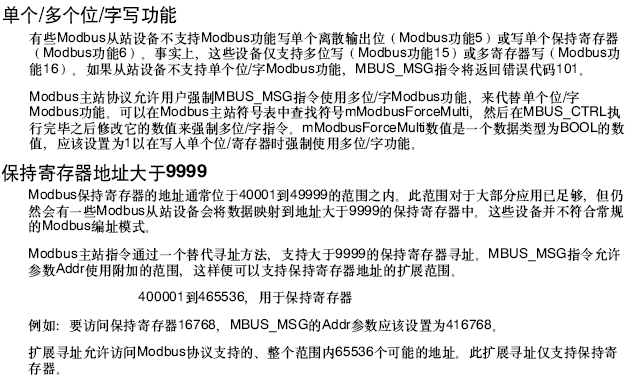

回复:MODBUS要写连续的两个字?

从07年9月版的系统手册中抄的,供参考
点击此处查看附件
