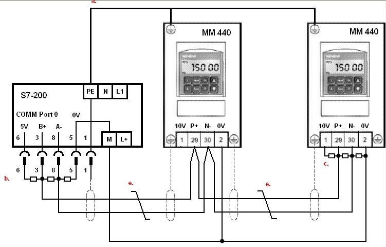

建议到西门子网站下载《西门子 S7-200·LOGO!·SITOP 参考》V0.93版(更新版)上面有详细的描述。
