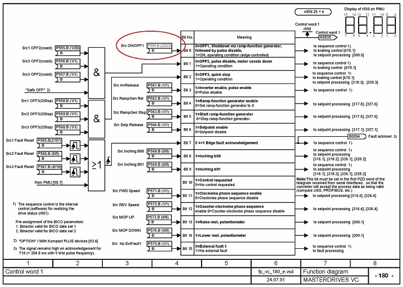

回复:亲们来给矢量控制大全(V3.4)挑挑错和加注释哈。

AI版大全的功能图“控制字”,有误,见下图红圈部分。P554.B(5/22)才是正确的工厂设置
