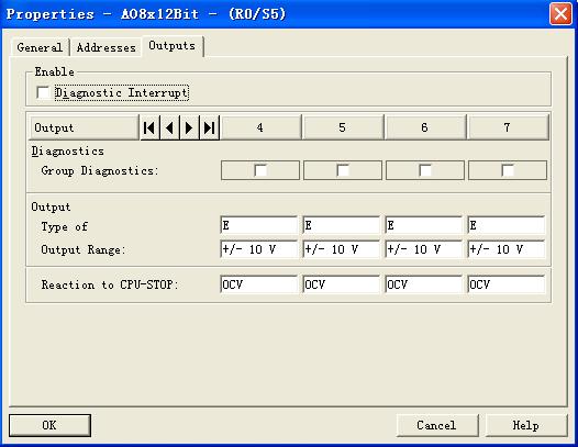

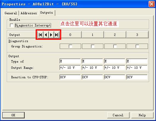

每个通道都可以分别设置成不同的类型,要注意的是它的属性设置页面只显示0-3通道的设置,4-7通道要使用翻页键,已经有好几个朋友在使用这块模块的时候出现只设置前4路通道的问题了.
