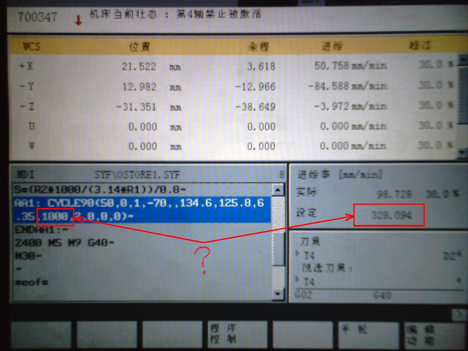

请问:
1.为什么我程序中设定FFR的数值为1000,而启动程序后机床显示实际设定值却只有329.094 ????

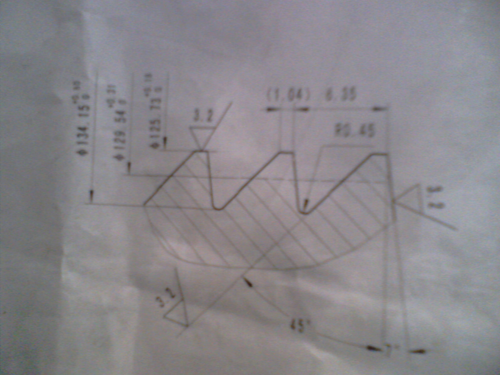

2.我们加工的扣形为锯齿形内螺纹:
点击此处查看附件

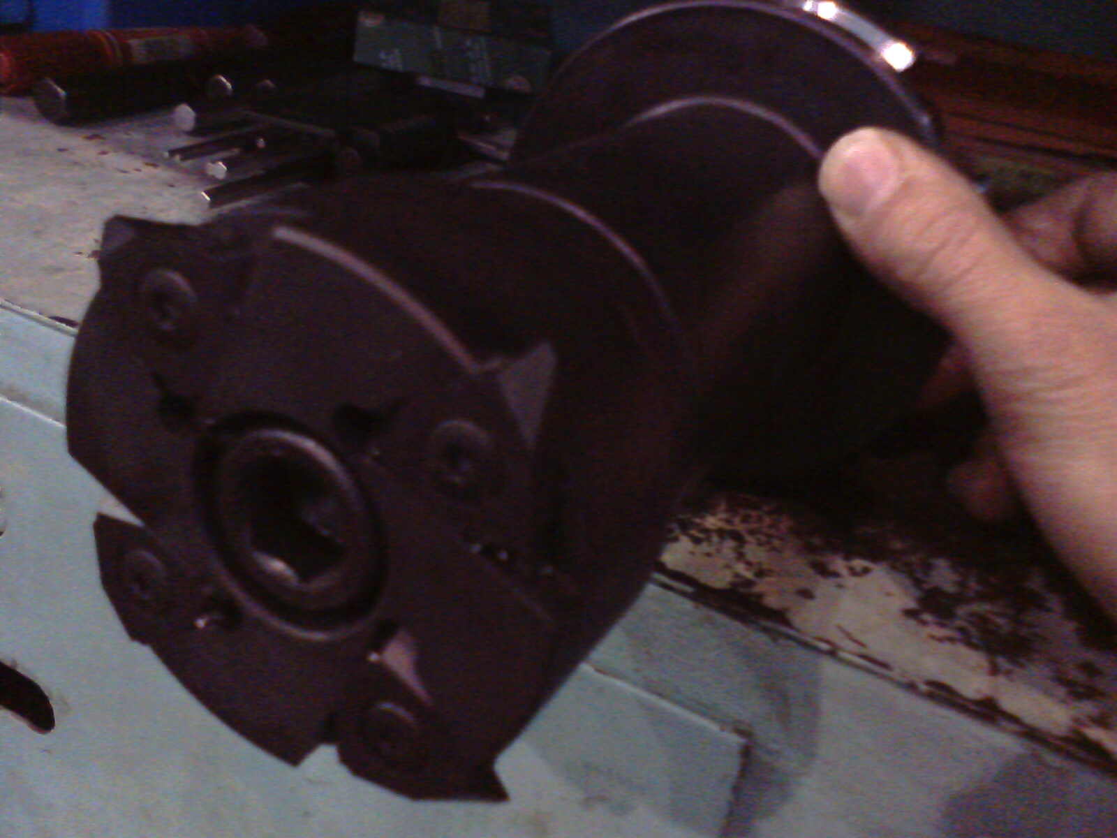

3.刀片型号为: 瓦格斯 5VIR 4ABUT ,铣刀为四刃,刀尖旋转直径为82mm
点击此处查看附件
点击此处查看附件

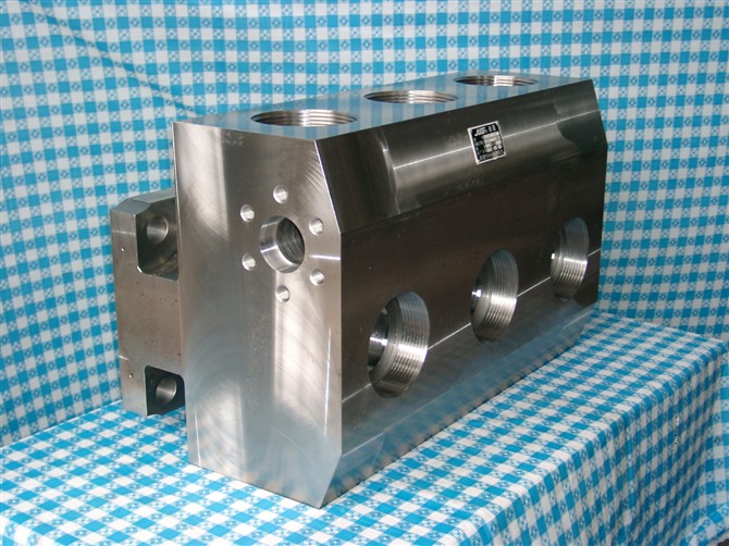

4.我们主要加工及其类似产品为:
点击此处查看附件以前扣形是用大立车车削的,现在准备想用铣削加工。

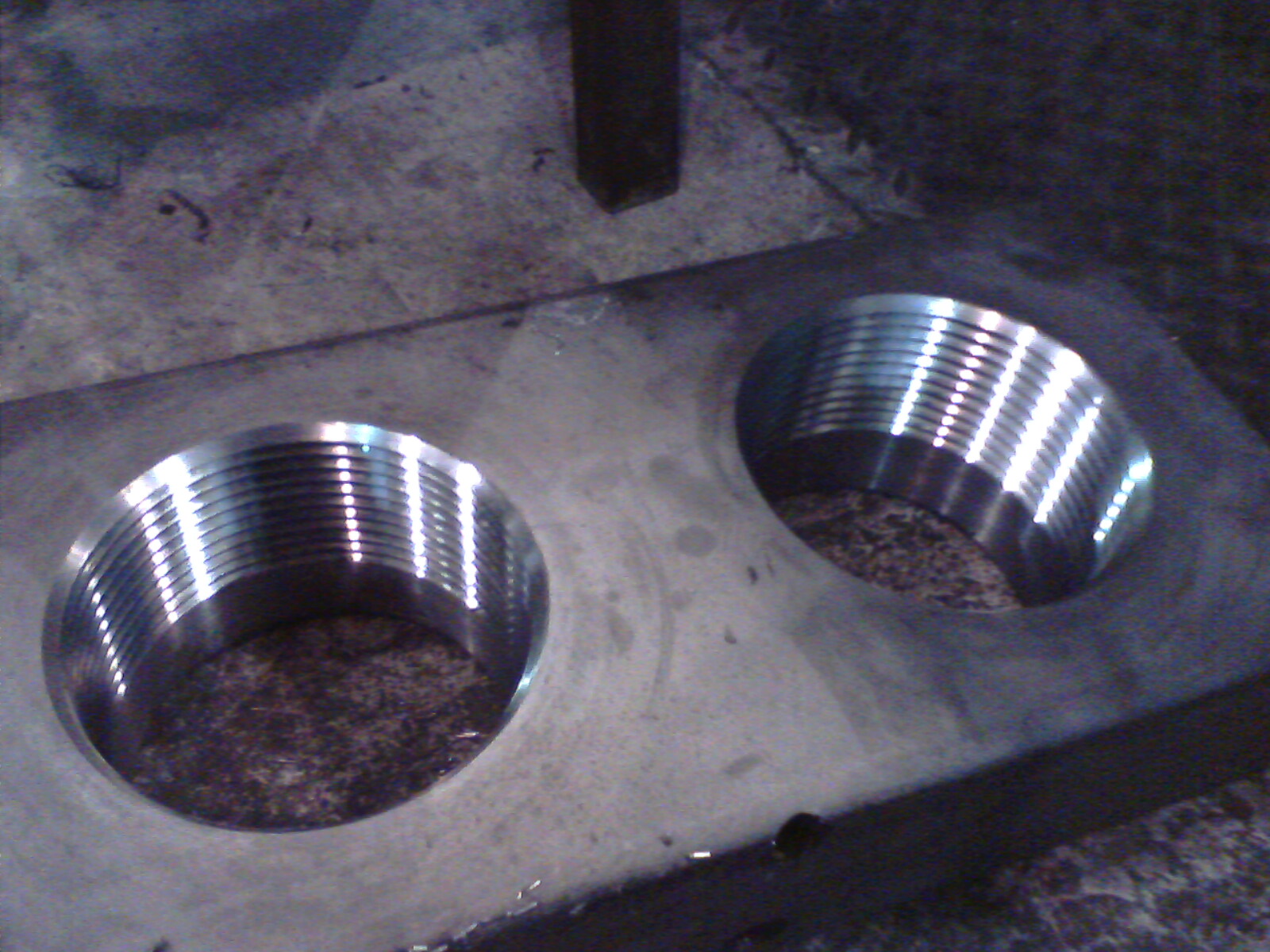

5.昨天试着实验性地铣了两个扣,
点击此处查看附件牙行高度4.3mm左右,分的4刀铣削完成,铣好一个扣要80分钟,效率比立车的40分钟低。
