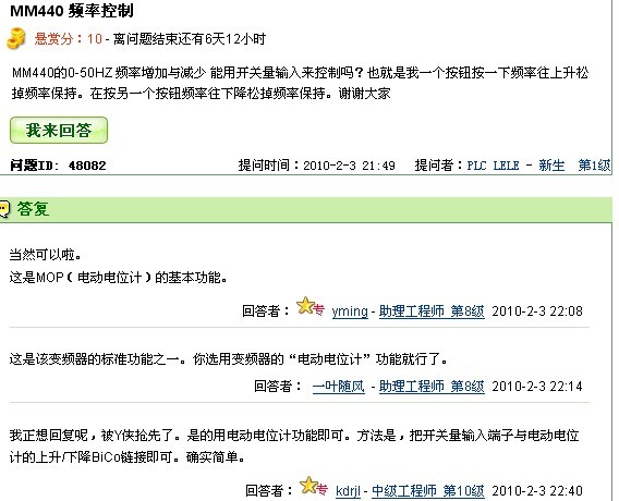

刚刚在找答案里面看到:MM440 频率控制
MM440的0-50HZ 频率增加与减少 能用开关量输入来控制吗?也就是我一个按钮按一下频率往上升松掉频率保持。在按另一个按钮频率往下降松掉频率保持。
也看了下面的一些回答
点击此处查看附件
把开关量输入端子与电动电位计的上升/下降BiCo链接即可
这个是设置参数还是需要硬件接线呢?如果是设置参数的话,我想用端子5和6来控制升和降,能否提供一下参数
