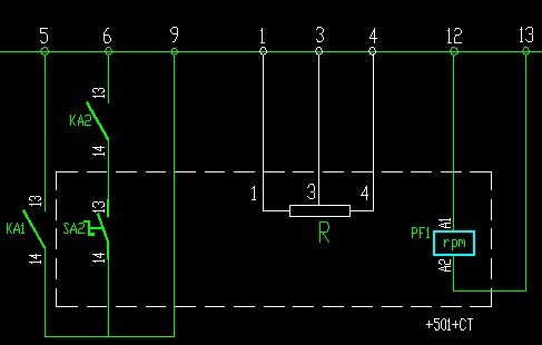

上面两张是别人的电气图,我觉得应该是端子6断电是CDS0(Profibus启停),得电是CDS1(端子5启停)。如果参数组1作用时,热继动作,将会转为参数组0,同时变频器无视端子5得电,将会停止。不知道我这样理解对不?
变频器我设定:P700[0]=6;P700[1]=2;P701[1]=1;P702[1]=99;P810=722.1
P1000[0]=6;P1000[1]=2;P756[0]=0;P771[0]=21
这样设对吗?
