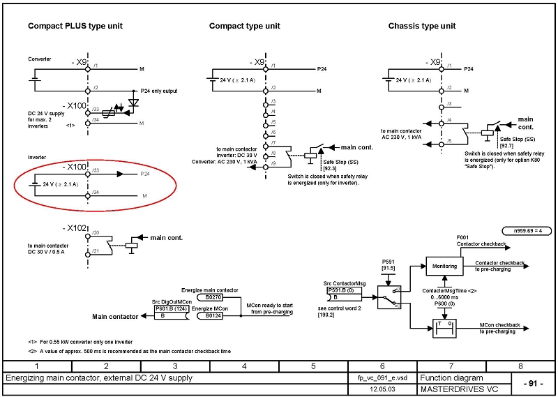

回复:6SE70变频器大全中的功能图91是否有一些问题?

这图当然是画错了,这是笔误。挑出一个错来了。恭喜你!
