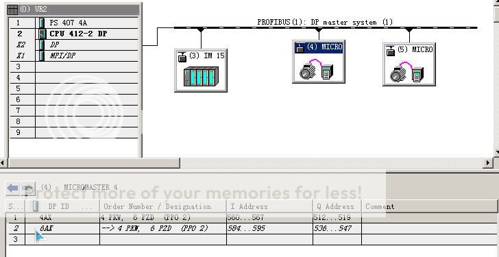

控制系统是使用CPU412通过DP控制两台200KW变频器,使用状态字读取三个值:状态字1、实际频率、故障代码(Fault),状态参数设置P2051.0=52.0(r52) p2051.1=21.0(r21) p2051.2=947.0(r947.0) ,程序使用SFC14读取,读出R21、R947均正常,但R52读出会出现报警为接通:启动变频时可以看到程序中报警的位db4.dbx9.7(读出状态字为db4.dbw8)接通至少5S中,但在变频器侧使用BOP是看不到报警的,
通过DP启动变频均是可以的,就是报警位总出现!但变频器是可以从程序启动的,我把频率从0调到50HZ都可以!在调速的过程中程序中报警位会出现接通的问题!但变频器不会停机的!
调速过程状态字的变化:
停机:16#FB31
50HZ:16#FBB4变化到16#FF34 显示到达最大频率和驱动运行中;
其他频率:16#FBB4变化到16#FB34
FBB4就是报警位(7)为1,为1时间至少5S;
我设置变频启动时间为10S,会不会在启动过程中会出现报警?
先谢各位了!
附程序内容:
