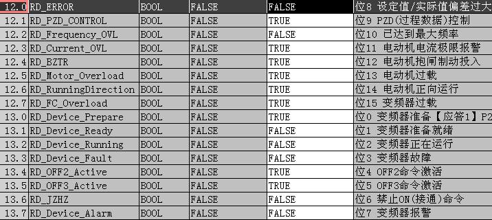

STOP时的状态字1

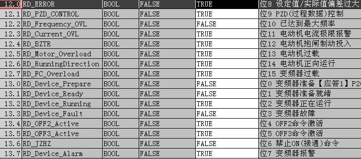

RUN时的状态字1
大家帮我看看吧,谢谢!
