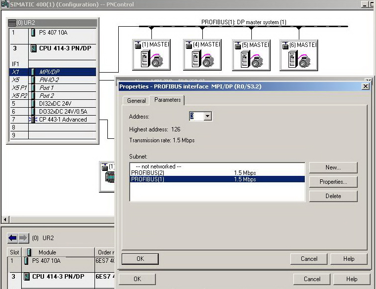

见图示:
1、这是由于变频器所在的“PROFIBUS(1):DP master system(1)”网络未组态分配至CPU 414-3 PN/DP模块的“MPI/DP”端口所致。
2、按图示,新建(New)或将一个存在的PROFIBUS(1)网络编号组态分配至CPU 414-3 PN/DP模块的“MPI/DP”端口,即可!
