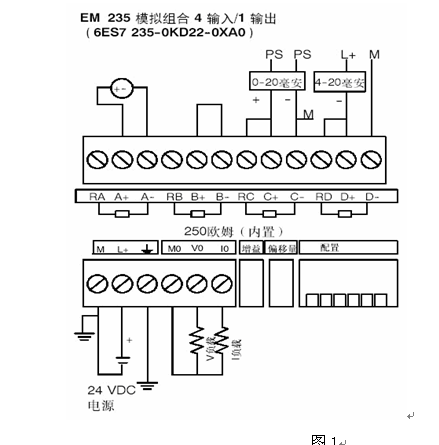

我这样接了线,怎么模块有糊味啊??
1041
19
2010-03-04 14:15:26
点击此处查看附件
图片中4-20mA接线方法是4-20mA的负短接在D+上,24V电源的L+再接至4-20mA的正短,24V电源的M接D- 。我这样接线了,怎么能闻到一股糊味啊???有点害怕
唉,现在模拟量接上去最小和最大值的差值只能在710(4000-4694),而正常的应该在25600(6400-32000),4个通道的情况都一样,打西门子的技术支持,回复是可能模块已经烧了,郁闷啊,怎么4个通道都烧了的啊。。。
