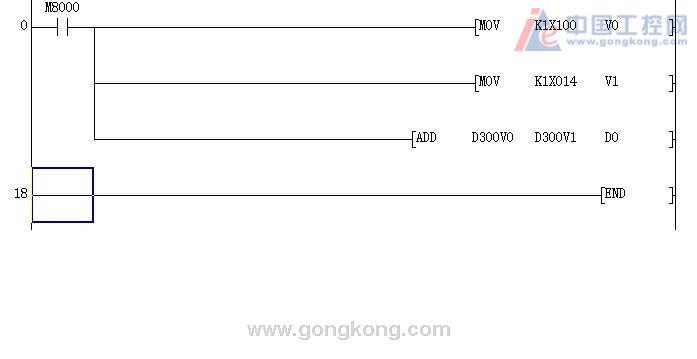

我知道他是想算SUM。三菱有这个指令(1s1n无)。西门子没有。
我在WWW.GONGKONG.COM抄出来的。
引用:
如果单单要求X10~X17那么可以用以下指令完成,先按顺序把0,1,1,2,1,2,2,3,1,2,2,3,2,3,3,4这16个数据存在D300开始的16内存中。
点击此处查看附件
