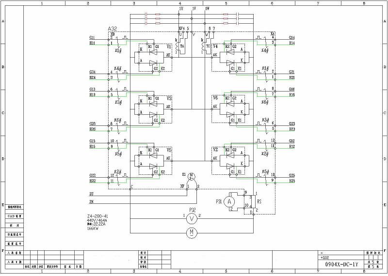

红色:叫阻容吸收电路,是可控硅整流电路必须有的周边保护电路单元。这是在“电力电子技术”专业课中所讲到的基础知识。可以去看看教科书的描述。
绿色:就是可控硅的门极触发所对应的阴极。仅仅有门极形不成触发回路的。必须有两端(有去有回)才能形成触发回路呀。这些都是电子电路基础知识。楼主需要恶补的。否则怎么能从事自己的专业工作呢?
