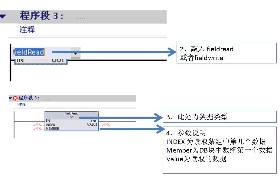

点击此处查看附件
点击此处查看附件
类间接寻址指令
