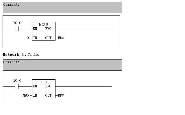

在程序中用LAD编程,如图一所示

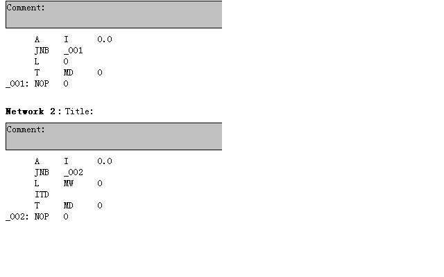

转换成STL编程后,如图二所示
我的问题是为什么要用JNB而不用JNC,
看了帮助两者的区别在于对BR位处理,我搞不明白的是为什么要处理BR位呢。
如果用STL编程的话,大家用JNB还是JNC.
