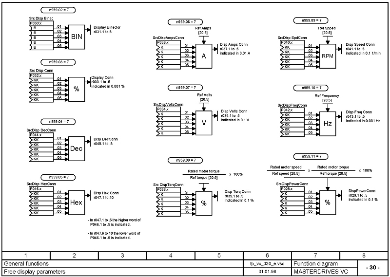

这些显示参数,也可实现对B参数、K参数的监控,但不是实时的,刷新速度非常的慢。
