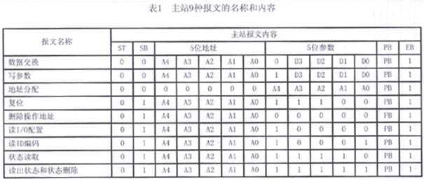

  在ASI报文中主站请求由以下具体信息组成:
ST   起始位    主站请求开始,0为有效,1为无效。
SR   控制位    数据/参数/地址位或命令位,0为数据/参数/地址位,1为命令位。
A0~A4 从站地址位  被访问的从站地址(5位)。
I0~I4 信息位    要传输的信息(5位),请求类型。
PB   奇偶校验位  在主站请求信息中不包括结束位为1的各位总和必须是偶数。
EB   结束位    请求结束,0为无效,1为有效。
  在ASI报文中从站应答由以下具体信息组成:
ST   起始位    从站应答开始,0为有效,1为无效。
I0~I3 信息位    要传输的信息(4位),应答类型。
PB   奇偶校验位  在从站应答信息中不包括结束位为1的各位总和必须是偶数。
EB   结束位    应答结束,0为无效,1为有效。
5 主站请求和从站应答
  在ASI主从结构中,主站所发出的报文在系统数据交换中占有重要的地位。主站的请求报文共有9种:(1)数据交换 要求从站把测量数据上传给主站,而主站又可以把控制指令下达给从站。(2)写参数 设置从站功能,如传感器的测量范围、激活定时器、在多传感器系统中改变测量方法等。(3)地址分配 只有当从站地址为00H时才有效。从站接到这个请求后,用06H回答,表示已收到了主站的正确请求,从站从此就可以在这个新地址被呼叫了,同时把这个新地址存储在从站的EEPROM中,这个过程大约需要15ms。这种方式使主站可以对运行中损坏后重新置换的从站自动进行原有地址的设置。(4)复位 把被呼叫的从站地址恢复到初始状态,从站用06H回答,整个过程需2ms。(5)删除操作地址 暂时把被呼叫的从站地址改为00H,这个报文一般和“地址分配”报文一起使用。当新地址确定后,从站用06H回答。如果使用指令“Reset-ASI-Slave”就可以恢复原地址。(6)读I/O配置。(7)读ID编码 从站的I/O设置和ID编码在出厂时已经确定,不能改变。(6)、(7)结合使用的目的是确定从站的身份。(8)状态读取 读取从站状态缓冲器中的4个数据位,以获得在寻址和复位过程中出现的错误信息。(9)读出状态和状态删除 读出从站状态缓冲器的内容,然后删除。
  在以上9种主站请求报文中,数据和参数的传输有两种,设置和改变从站地址的有两种,对从站进行识别和查询的有5种。表1列出的是主站9种报文的名称和内容。
