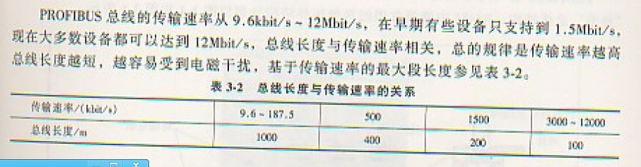

回复:关于PROFIBUS通讯速率的计算
小豆苗
    563
    24
注册时间:2006-07-10
发布于 2010-04-12 16:58:41
懒得输了,剪切书上的。
建议楼主通讯方面的资料,西门子工业网络的书就很好!
