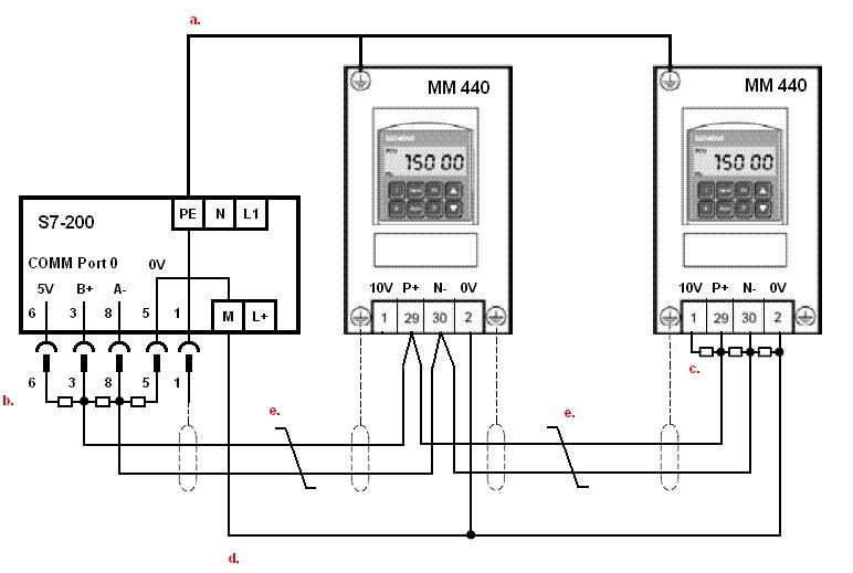

回复:高手帮帮我,简单的画一张 S7-200与PC与MM440连接的图.不甚感激
