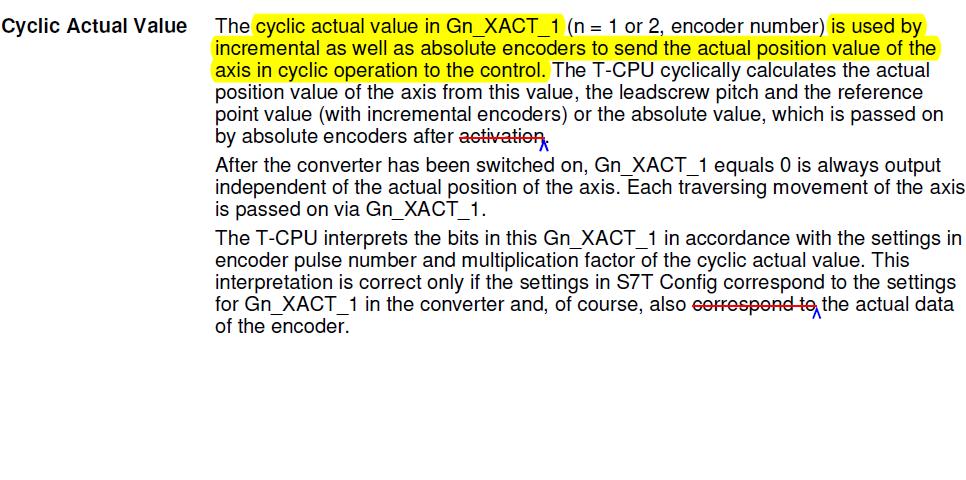

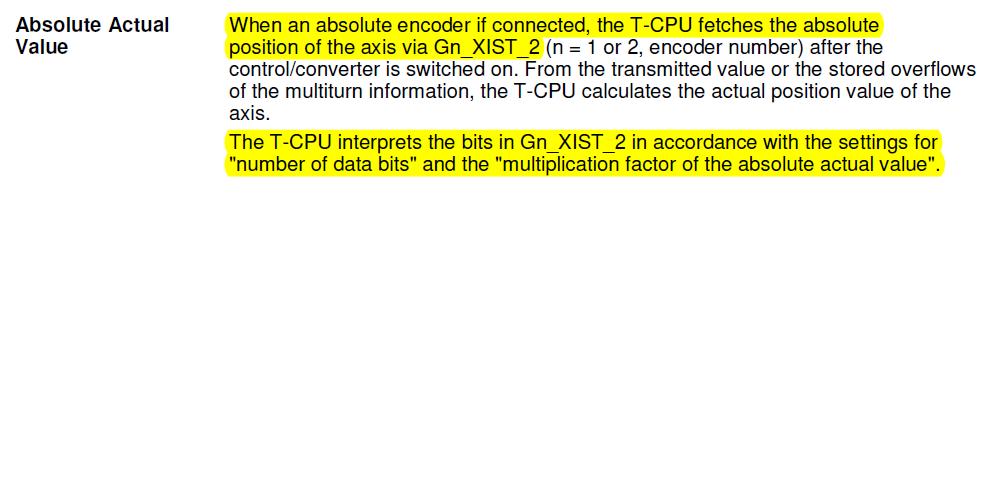

在tcpu的报文协议中,有报文结构如下,关于编码器的说明见下图
G1_XACT1 G1_XACT2分别代表什么。差了很多资料,也没有明白
贴上资料,大家看一下。帮忙解释一下
