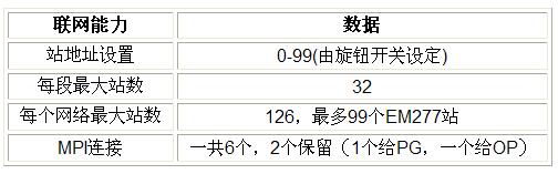

quote:以下是引用西门子Lemon在2010-04-16 17:04:48的发言:
参考帮会开会的例子。“总线上的唯一主站”的意思是“拿令牌需不需要别的主站同意”,这里面的意思有点绕,是唯一主站,自然就不用别的主站同意。如果PG或面板都打了这个勾,大家都去抢令牌也没什么,就看总线上究竟有多混乱,最终会不会出问题了。
有些资料把PG、面板和WinCC都称为二级主站,这也不全对。二级主站的主要标志是可以全网诊断:看到全网的活动站和从站。面板和WinCC或许又这个功能,但是没见过。
面板组态是选择profile,就是“DP,Standard,Universal”等等那几个,选的不是协议,而是网络参数集,具体的可以在Simati Net里找到。面板走的协议是OP协议,而不是DP或者S7协议。
再请教一下楼主,OP协议应该是S7协议集里的一个协议吧?难道OP协议还可以直接基于DP,或者MPI?如果用WINCC使用S7驱动+MPI协议直接连接S7300,采用的应该就是S7-OP协议吧?
另如何解释下面这个图中的MPI连接?
