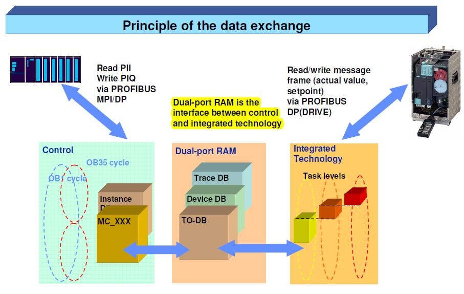

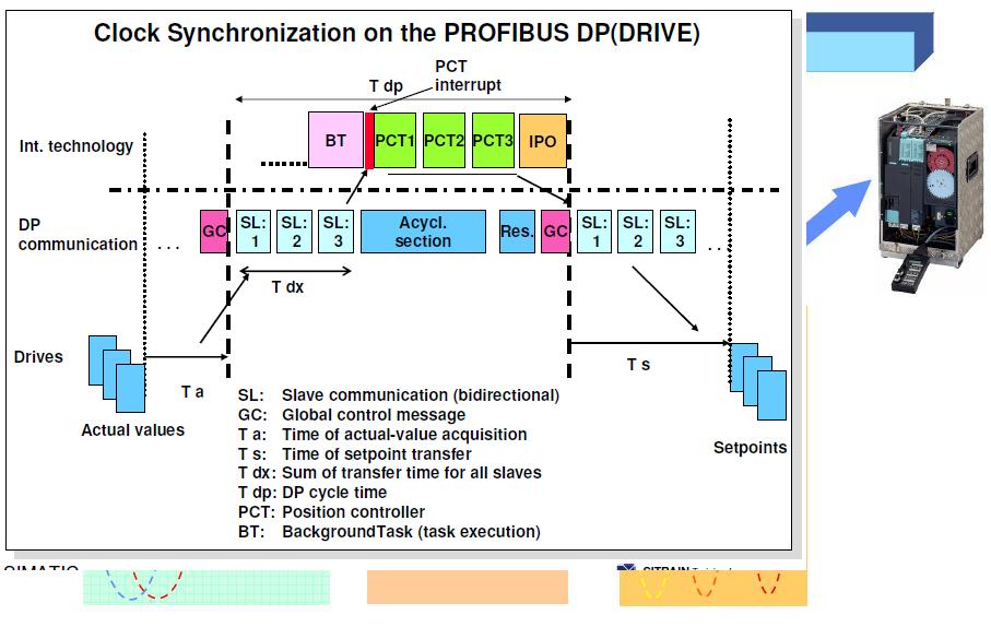

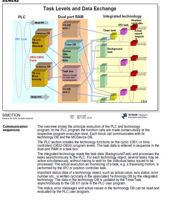

呵呵,从表面上看好象MC功能块的执行不具备这个功能!MC功能块的执行是如何保证程序和DP周期的同步呢?OB65好象也不是这个功能?
你说的不错,OB65的功能跟ob61~ob64从本质上式不同的
MC的同步是靠technology来保证的
附图
在TCPU中PRIFIDRIVER 总线结构中,同步是靠POSITION cyc来保证的
POSITION cyc一般跟Dp总线周期相同。
贴上资料,你看一下,我用的也不是很多,一家之言,欢迎大家讨论。
