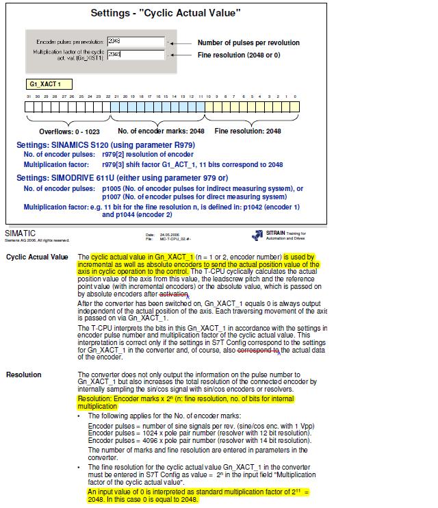

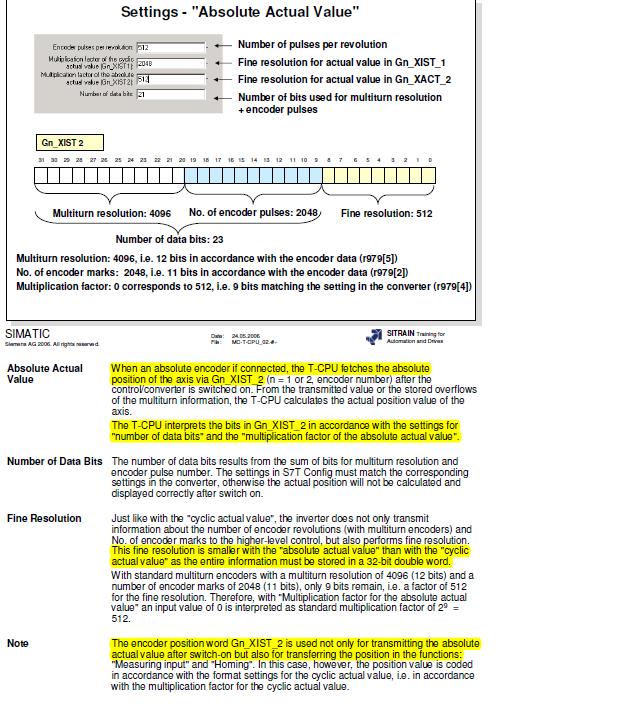

但是有些报文结构中还有两个编码器。
这又怎么解释呢。
我把我不明白的地方贴上来,zane帮忙解释一下。
一个是循环实际值,另一个是绝对实际值,这两个在控制器到底起什么作用?
读了好几遍就是没有读明白
希望zane指点一下,万分感谢
