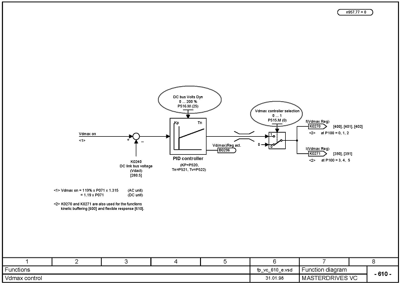

回复:6SE70系列变频器有防失速功能吗?

看功能图,画圈的参数要激活,将直流母线电压控制器“使能”,即可实现在减速过程,系统自动控制直流母线电压不至于升高到报故障的值。
关于加速,因为电流被限幅,等同于限制了系统的加速度。所以系统是以自己的最大能力启动的,不会超越极限电流。这是系统的过电流防护的“第一道防线”。
