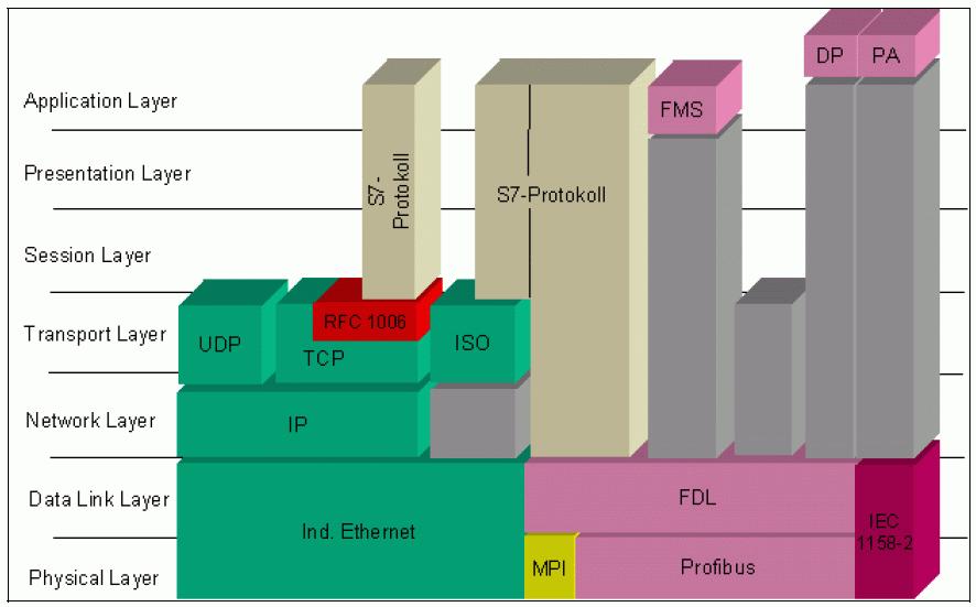

谢谢!
如下图所示:
我理解西门子Lemon大侠的意思是MPI、Profibus、IE都是一个体系,里面包括S7、OP、PG。
但我还是认为S7协议是一个上层协议是基于Profibus、MPI、IE,OP是S7协议集里的一个协议,PG也是S7协议集里的一个协议。WINCC直接通过S7协议与S7300进行通讯,采用的应该就是S7协议里的OP协议吧?
问题是WINCC为什么不能直接通过MPI的OP去访问EM277,而触摸屏可以呢?
