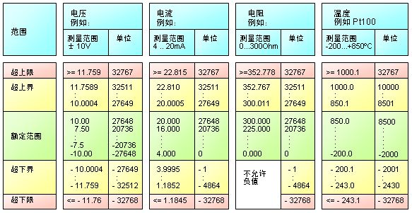

回复:求助:4---20mA对应的数值

不知道你说的那些事怎么来的,标准的算法如下:
