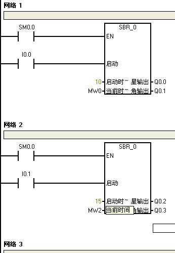

我就是想连这个参数都不想输入。例如我刚才说的星三角启动。我只想调用子程序时
点击此处查看附件
像上面的例子那样。只有必须的输入输出参数,启动时间设定值不相同。并没有运行过程的参数,当前启动时间。子程序中也不使用TON等,这样启动当前值的记忆就只通过子程序内部自动寻找空闲地址去储存。
我的程序每增加一个电机,程序自动分配给每一个不同的子程序不同的内存。
常规做法:
点击此处查看附件
子程序中有个中间量【当前时间】。我就是不想手工分配这个变量。要他自动内部分配。其中具体过程,看怎么实现了。
