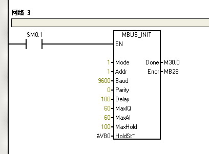

以上是调用MODBUS从站库程序编写的MODBUS从站程序,S7-200PLC做MODBUS从站,有以下问题向各位大哥大姐请教:
1.Addr处填写的地址是谁的地址,是S7-200PLC的通信地址还是对方的通讯地址?
2.我需要读写S7-200PLC中的数据,读写数字量和模拟量所用的特征码(功能码)是多少,该功能码在何处体现出来的?
3.&VB0处填写的地址是不是通讯的起始地址?若是通讯的起始地址,上传和下发的数据分别存储在什么区间?
4.大家有没有用MODBUS从站库程序编写过通讯程序的,有的话可以共享给我学习一下吗?
