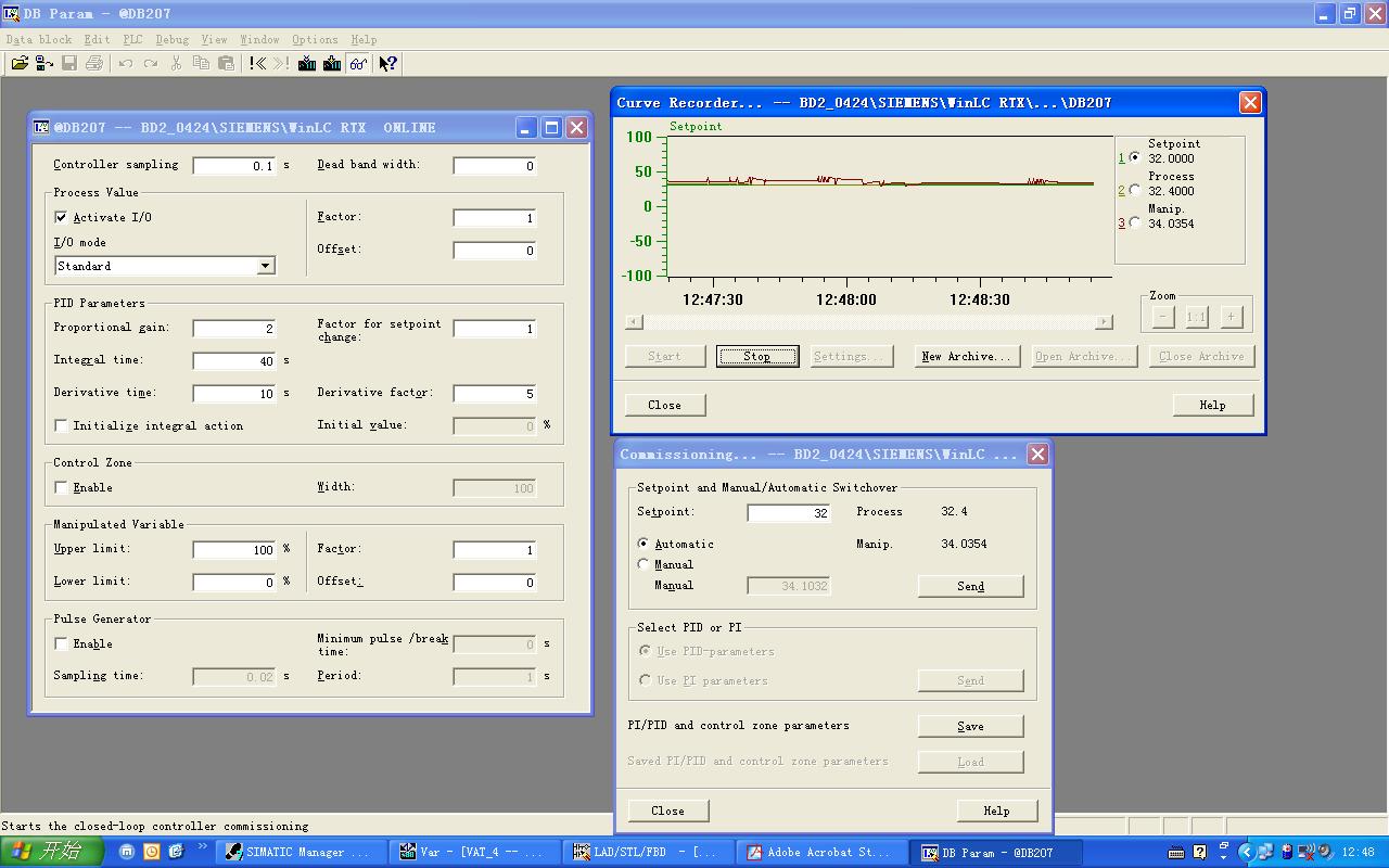

今天在现场调试时调用了FB58,我的温度反馈值是通过一个热电隅(pt100)过来的,是那种piw100是300是就是30度那种,所以pvper_on=true,per_mode=0,周期是100ms,FB58是在ob35里调用的,中断周期也是100ms,当我设定32度时,温度不稳定,请问有什么方法可以使温度稳定些?是不是要自己调PID参数?
