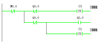

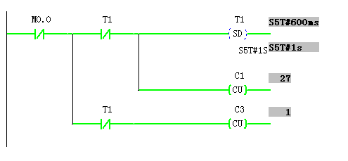

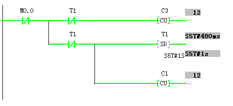

在该书中作者就语句执行的先后顺序问题指出了可能出现的错误,我对这块理解的不深比较迷惑。
我做过实验,附件中图一C3在下边则不能计数,图二把C3移到上边就能够计数。我把T1换成Q0.0则在图三和图四中C3都能够正常计数。
我感觉这里边是不是涉及到两个问题。一个是语句执行先后顺序的问题,另一个是Q和T一个写入映像区一个不写的问题?
请各位老师尽可能的详细表述,应该有不少初学者对此不是很明白。
