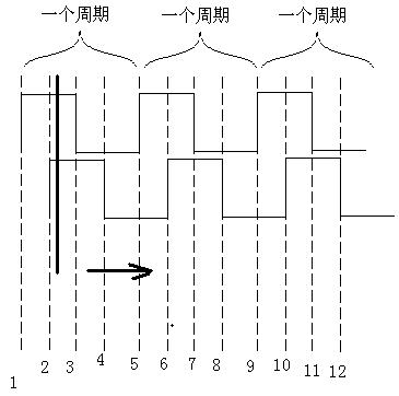

你再一张纸上画上一组方波波形。然后再在这波形的正下方再画一组一模一样的。把上下两路剪开然后把下面一路向右移动半个正波形距离。得到互相交错的效果。这样你先明白了再说。
然后你用一根牙签垂直方向放在纸张上同时跨压住两路波形。把牙签从左向右平行移动。这样牙签会不断地经过两路波形的上升直线和下降直线。每经过一次升降直线就计数一次。这样的话每个周期就可以计数4次。
点击此处查看附件
