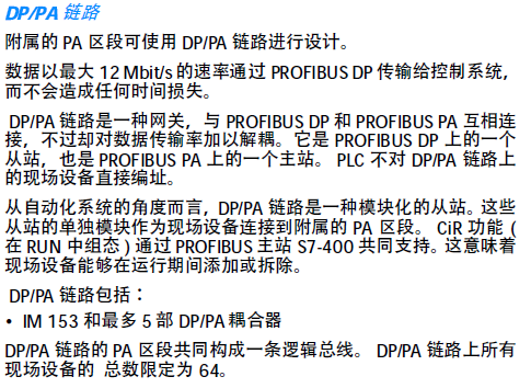

回复:IM153-2接口模块能带几块DP/PA耦合器模块?
依然
    2530
    24
    110
注册时间:2004-04-13
发布于 2010-05-26 09:15:08
4楼
由此可见,一个153最多带5个DP/PA耦合器,但一个153下面所带的PA设备最多为64个。
