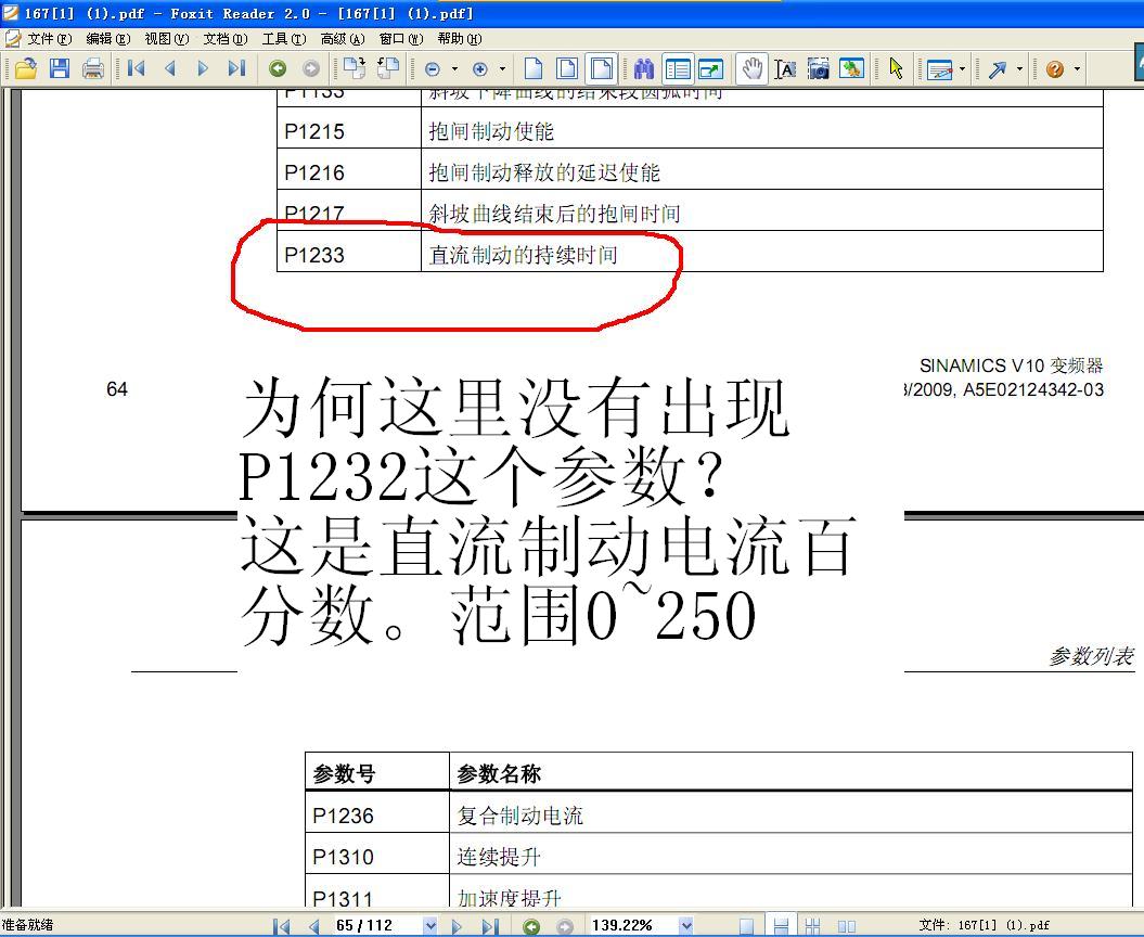

某个笑示搬了个v10的变频器过来。我也有点兴趣。收下了,做实验。下载了
167【1】 (1).pdf
文件里面是v10的说明书。开始动手了。
弄到直流刹车的时候遇到了问题。明明知道应该可以直流制动的了。可是就是弄不出来。查抱闸功能,查复合制动,查参数锁定,参数复位,查OFF1(2)(3)的定义,磁化电流,各个监控状态。不好意思,我第一次接触,所以时间比较长。反反复复确认重启了很多次了。还好因为一次自己操作的错误,输入P1233的时候输错成了 P1232 。因为已经很熟悉了,自己觉得不应该出错的了。对自己输入P1233毫不疑惑没有再核实。然后也很顺手地更改了该参数为10。
结果出事了。出的是好事。直流制动效果出来了。谢天谢地。
